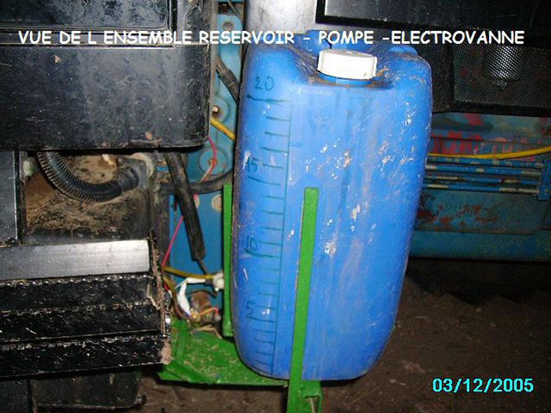

Ecco le foto:

La stessa cosa per me su 12,7mm piccola canna benzina chevrolet
Non penso che sia a causa del reattore, so che ha iniziato a peggiorare con il freddo e ora camminiamo tra -10 e -20 di notte, sembra che il reattore non stia rispondendo, ci vorrà trovare la causa, riscaldare l'ingresso d'aria prima del reattore o cercare di avere le condizioni estive nei gas del reattore.
Comunque l'estate o l'inverno il motore è caldo e la temperatura di uscita del reattore è identica al, estate, non ho misurato quello che entra, ma un -10 deve restituire il tasto, penso che dovrà rimediare a questo per riportarlo su 30c e altro ancora.
Andre
Andre

C'è qualcos'altro che cambia con la bassa temperatura: è l'umidità dell'aria ... Pensi che potrebbe spiegare questo?

Non penso che sia la temperatura perché è 2 ° C e inoltre il mio tubo o trova il reattore rosso calore.
Ho pensato che il diametro del tubo che porta il gas all'aspirazione che è di diam 12, possa essere troppo piccolo per il reattore diam 40 e lo stelo 39. Voglio mettere il vecchio tubo all'interno del selui esistente o se ci sono invece due piccoli reattori.
